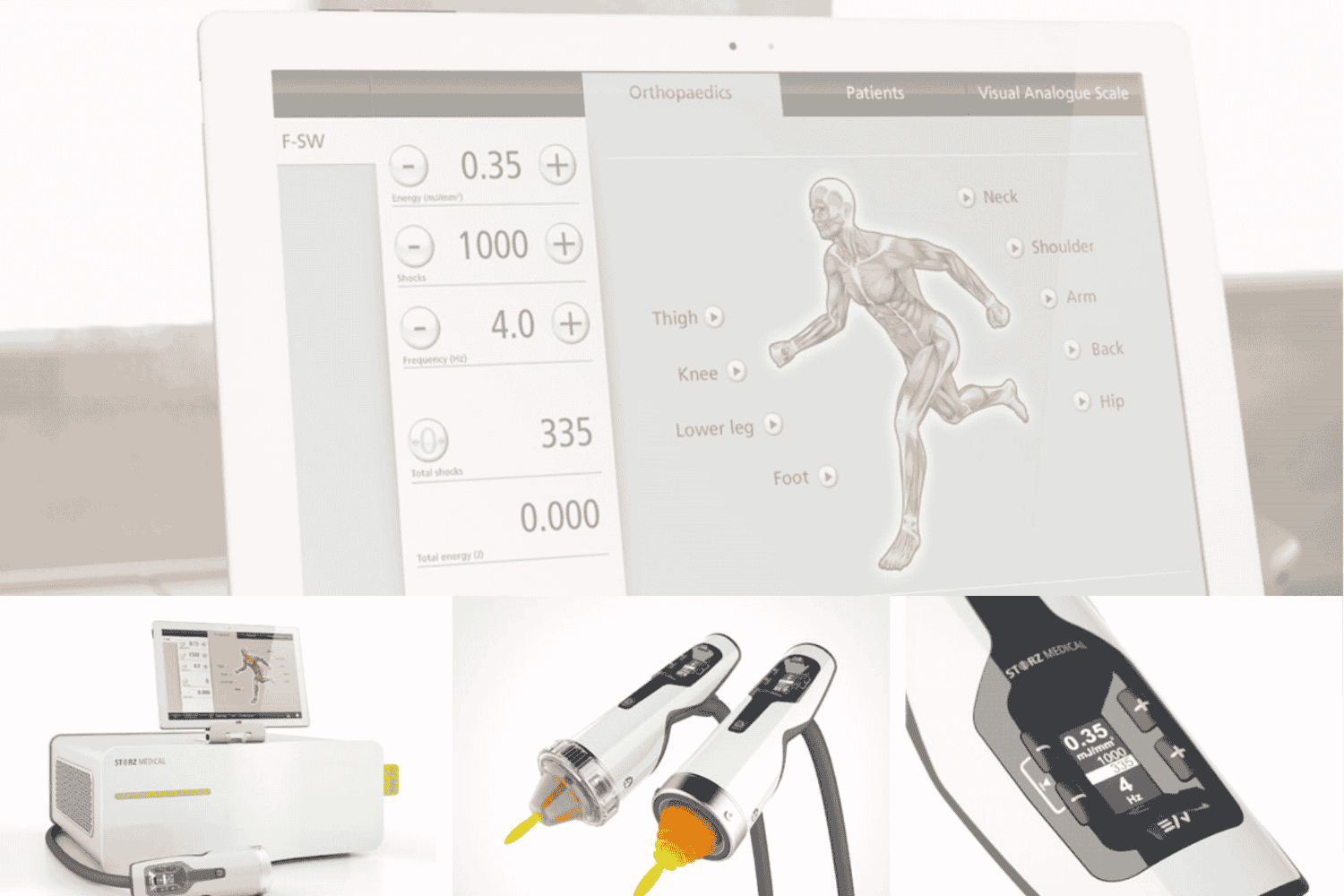

Macchinario Storz Medical per onde d’urto focali e focalizzate utilizzato alla FisioClinic di Genova

Durante il trattamento viene applicato sulla cute un gel di accoppiamento, necessario per consentire la corretta trasmissione dell'energia.
Il manipolo viene quindi posizionato in corrispondenza dell'area da trattare.
In base alla patologia vengono regolati diversi parametri:
energia, numero degli impulsi, frequenza, profondità del fuoco e numero delle sedute.
Non esiste quindi un unico protocollo valido per tutte le persone e per tutte le patologie.
